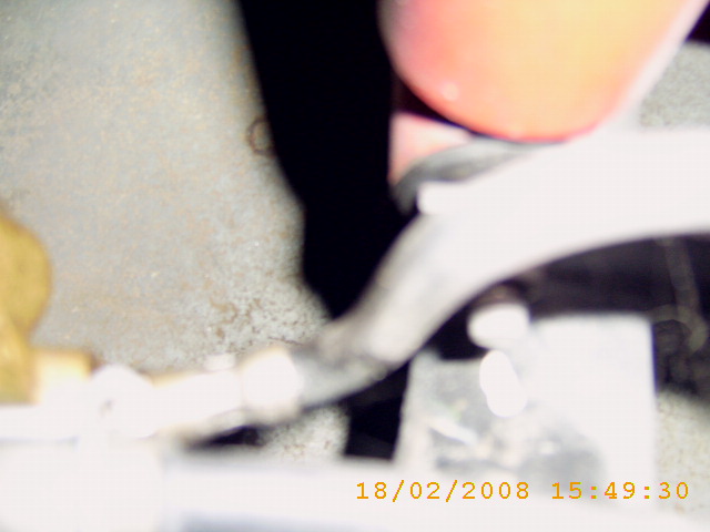

Bilder von den ausgebauten Bremsschläuchen und von HA re. vorm Ausbau...
18.02.2008 16:37 AvantiV6 ist offline E-Mail an AvantiV6 senden Beiträge von AvantiV6 suchen Nehmen Sie AvantiV6 in Ihre Freundesliste auf
Erfahrungspunkte: 18.354.295
705.135 Erfahrungspunkt(e) für den nächsten Levelanstieg

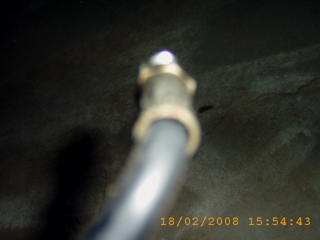

Noch eines...leider ziemlich bescheiden zu fotografieren im dunklen Radhaus...aber man kann den "Ausfluß" erkennen am Ende der Kröpfung.

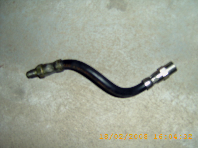

Schlauch...

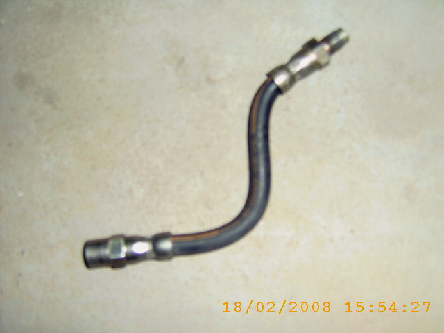

Andere Ansicht

Einen Längenunterschied sieht man erst auf den 2. bzw. 3.Blick...zudem sind die Schläuche wirklich recht NEU!

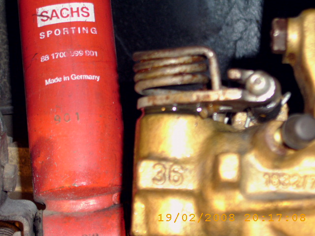

Ist der der hi.rechte Sattel an der Feststellbremse nach dem Testpumpen mit Motor an auch noch undicht!!! Teufel naenae
habe schon etliche Sättel bei der Firma überholen lassen...auch vom S2 z.B. andere fahren die überholten Sättel seit Jahren fast jeden Tag...und ich nach knapp 4tkm hab in die Kacke gegriffen!!!
Meine Fresse...alles wieder ab und Sattel ausgebaut...Blindstopfen auf den neuen Schlauch damit nicht wieder alles ausläuft...entlüften muß ich nach dem reklamieren eh wieder!!!
Der Hals nimmt kein Ende und wenn man meint man hat nen Haken hinter gemacht dann kommt um die Ecke die nächste Schxxxx!!!
Ich denke ich werde nach einem Telefonat mit der Fa.in Stuttgart wohl BEIDE HA-Sättel einschicken...und zwar zur 100igen Nachbesserung sonst kreist der Hammer!
Ich glaub langsam echt mein Schwein pfeift...demnächst sind die VA-Sättel die ich im Tausch beim Freundlichen für kleines Geld geschossen hatte auch noch im Sack oder wie???
Nenene...so macht das alles keinen Spaß!!! uncool Augen rollen geschockt verwirrt unglücklich

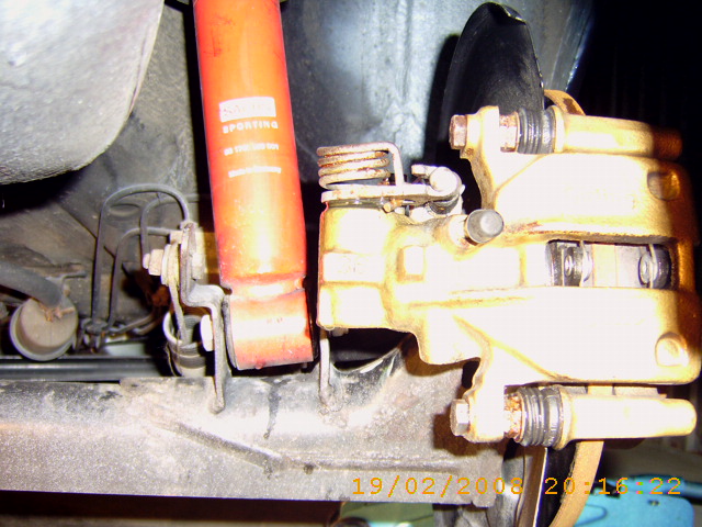

Anbei ein Bild von der neuerlichen Misere!

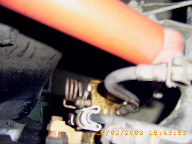

Für nicht HA-Scheibenbremsenkenner mal mit Zoom...
Genau neben der 901 auf dem Dämpfer unter der Rückholfeder bzw. dem Hebel für den Zug/die Betätigung!
Da kriechst raus wenn man den Anker wirft...bei angezogener Handbremse weniger und sonst mehr...ich stelle meine Autos übern Winter IMMER mit nichtangezogener Handbremse weg!
Schlamperei beim komplettieren nach dem hohnen schätz ich mal! nein uncool naenae Teufel
Ist doch alles Schxxxxx nach der kurzen Zeit! meinung
