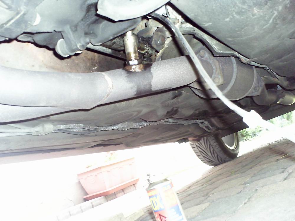

Hier ist der Lümmel noch in eingebauten Zustand zu sehen.
Hat sich ganz schön gewehrt.
Aber mein Freund, der Rostlöser (OX-55) hat mir gut geholfen.

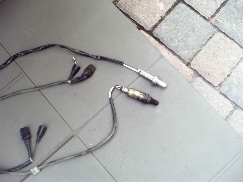

Hier sind die alte und neue mal zusammen abgelichtet.
Bis auf die Form der Sonde ist alles gleich.
Stecker, Kabellänge, Gewinde- alles passt.
Danach ne kleine Probefahrt...
also, man kann sich ja auch was einbilden, aber mein Gefühl ist,
daß er jetzt viel freier und schneller hochdreht.
Fühlt sich an, als hätten da vorher ca 10 Pferdchen gefehlt.
