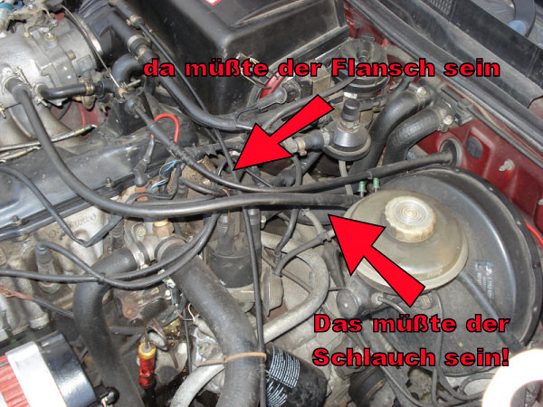

also ich weiss jetzt net ganz wo hinten nen flansch sitzen soll.
der an der seite is ja folgender : Flansch seitlich
aber wo liegt der denn hinten ? zeigts mir mal auf dem folgenden bild Augenzwinkern
Wo isser ? Zunge raus

25.06.2007 00:57 ViRuS(Mario) ist offline E-Mail an ViRuS(Mario) senden Homepage von ViRuS(Mario) Beiträge von ViRuS(Mario) suchen Nehmen Sie ViRuS(Mario) in Ihre Freundesliste auf

du meinst dann wohl den kollegen hier
Flansch
Flansch 2
problem: staubtrocken
