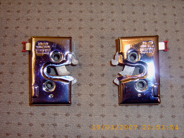

Erstmal thanx especially to Mark!
Meine Adleraugen hatten beim letzten Teamtreffen als wir losfuhren an Marks sensationell gut erhaltenem Coupe GTE verchromte Türschlösser erspäht...
Und das am Typ81? verwirrt kopfkratz
Er meinte das die vom Uri seien und über die Aktion letztes Jahr für kleines Geld verhökert wurden...ca.17,-€/Stück.
Kannte die bisher nur vom Typ89 bzw.B4...und die passen ja leider nicht wirklich!
Nachdem ich mich im Audi-/VW-Zentrum und bei Classicparts erkundigt hatte und niemand was zur Aktion wußte hatte ich mich auf Mark´s Rat hin ganz normal über die E-Teil Liste des Uri´s Bj.90/91 rangetastet...
MIT ERFOLG!
Und der Hammer...
Sogar noch Prozente drauf bekommen und für´s Stück nur 15,22€ gelöhnt... smile )
Ein Preisgünstiger Spaß dafür das die nie wieder schäbbig aussehen werden...
Leider aber nur am Coupe,denn an der Limo sind die hinteren Schlösser mit dem Drücker für den Türgriff und ner Kindersicherung versehen...letzteres hätte ich verschmerzen können! großes Grinsen
Und nur vorne kann auch nix! Augen rollen
Deswegen habe ich heut Abend in der Halle eine komplette Sortierung aus ehemaligen 90er und Schlacht-CD5E Schlössern zusammengestellt und die mal richtig gesäubert und für die anstehende Montage vorbereitet...über ne Stunde Arbeit...aber was sag ich...das Resultat kann sich sehen lassen,aber leide hatte ich die Cam nich mit... unglücklich
Dafür kann ich Bilder von den neuen verchromten anbieten und für interessierte Coupebesitzer mal die Teilenummer einstellen...
Fahrerseite: 813 837 015 F
Beifahrerseite: 813 837 016 F
und passend dazu hat sich der Manni dann noch die Edelstahlschrauben mit der 6mm Inbuspassung gegönnt...das Stück zu 56Cent! Augenzwinkern
Schraube: N 021 416 3
An alle Coupefahrer meine Empfehlung solangs sie noch gibt!

Produktionsprägung übrigens von 36.KW ´88 und 37.KW ´89... großes Grinsen

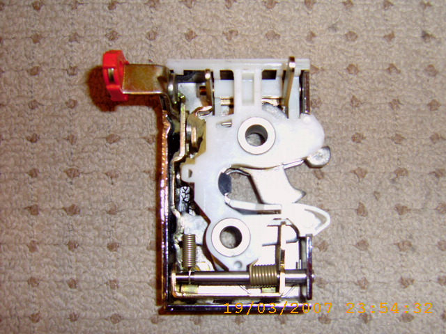

Moin AvantiV6,
kann man aber relativ simpel passend machen: die Aufnahme für den Türknopf (im Bild das Ding mit dem roten Überzieher drauf) ist nur genietet. Also mit ner Schruppfeile den Niet runtergemacht und die Aufnahme vom Typ 81/85 draufgenietet. Fertig.

Dank dir für´n Tipp aber bei dem Preis und dann gibts sie ja noch... sensationell
Schade das es sowas nicht für die Hecktüren der Limo gibt...da ist dann mal nix mit feilen und nieten... uncool
